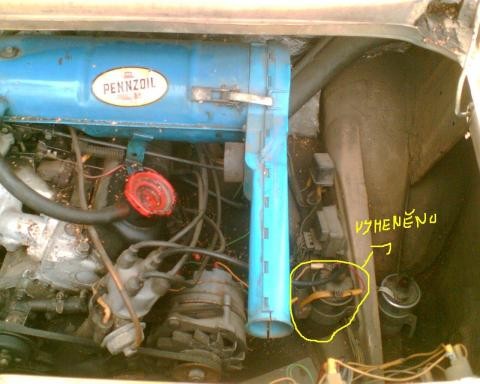

DonSalieri
Tak na karbec proud jde ale na civku ne...Co dal? Stacilo by me to i nejak provizorne

DonSalieri 22.09.08 19:43:25 napsal:
Tak jsem se podival na pojistky jsou ok,pak jsem vymenil civku viz. obrazek a dival se jestli neni v motoru preusenej nejakej drat a porad to dela..Proste to bezi jen se starterem to se da i popojed vsechno ale hned jak se da na I. polohu konec..Nemam merak abych neco meril..Jeste zkusim poslechnout to cvaknuti ale jinak kontrolky se roznou i palivomer zvedne to je ok..Měřák netřeba,stačí žárovková zkoušečka. Pokud jsi tam,kde předtím i po výměně cívky,prozvoň kabely,stačí ti blbá objímka se žárovkou třeba ze zadní lampy,dva dráty,jeden dej kamsi na kostru-šroub cdržící zadní světla,cívku,regulátor apod. a druhým zkoušej přívody do motoru. Po zapnutí klíčku do polohy i. máš mít napětí na černým káblu vedoucí do předřaadného odporu,což je ta kostka na cívce.

DonSalieri
