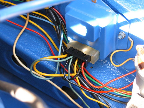

-> acer82: Zhruba tak rok to vydrží

acer82
tak sem se díval a je to ten 55A.jenže mám pár známích ale relátko nějak nemají.tak mě napadlo jestli někdo by nebyl ochotný prodat.viz.obrázek ale ještě otázka jak dlouho to s tím co tam teď mám vyrží?

acer82
Ten altík to tedka nevím jaký tam mám ale podívám se až přestane pršet

-> acer82: zkontroluj kontakty a pripadne vymen rele... Pokud mas 55A altik, tak ten v kombinaci s 3 kontaktnim relatkem bejt nesmi...

MOLSO
-> acer82: mam presne presne ten isty problem ... nožove konektory som privrel kombinackami a nasilu zastrčil a prestalo to nedobíjať

acer82
zkusil sem tam tam dat jiné relátko ze starší škodovky s tříkontaktem.A funguje.Nevadí to že je tam jiné??????????

Pedros
-> acer82: sundat,očistit,mrknout jestli drží pořádně kontakt

studeňák v relátku? případně altík na poslední cestě..

acer82
Mám takový menší problém,Když nastartuju tak mi pořád svítí kontrolka dobíjení.Když se ale porýpu v motoru u kontaktů relátka (konkrétně žlutočerný zleva viz foto) tak to občas nachvíly zhasne. Proměřené to mám a nic sem nanašel.Nevíte někdo čím by to mohlo být??? Díky předem
