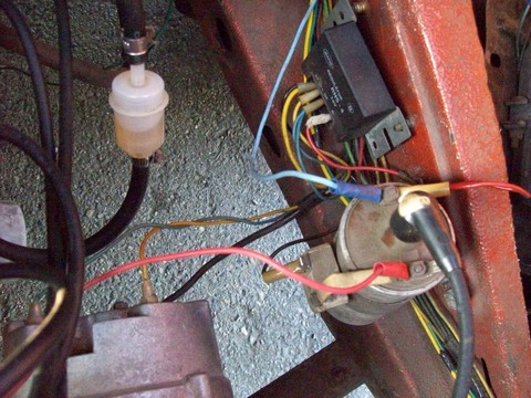

-> Qwak: no jestli jsi ho zapojil na plus, tak jsi ho pravděpodobně odpálil a ještě odškvařil plastovou izolaci mezi kostrou a kontaktem kladívek.. koukni pod víčko rozdělovače, je tam takovej plíšek kam vede drát od kondíku a je tam ta izolace... kdyžtak musíš vyměnit kondík a tu izolaci dát z nějakého jiného rozdělovače.

-> Qwak: no od startéru ti má jít červenej drátek, a končit tam, kde teď máš ten červenej od rozdělovače (jestli nalevo nebo napravo to je fuk, to je ten samej kontakt). Ale jestli ho nemůžeš najít, nevadí, pojede to i tak :) Hlavní je teda zapojit správně + a drátek od rozdělovače (kladívek). První má jít tam, kde máš teď černej, a druhý tam, kde máš modrej.

Tos to zapojil nějak zajímavě :)) Drátek od rozdělovače ti má jít v každém případě tam, kde teď máš modrý a červený drát. Nevím, co je tvůj modrý a černý drát, ale jestli máš v černém drátu + (jakože bys ho na tomhle místě mít měl), tak už jsi odškvařil kondík a izolaci u kladívek.
Takže: Tam, kde máš černý, máš mít +.
Tam, kde máš modrý a červený, máš mít drátek od rozdělovače a od otáčkoměru.
Tam, kde máš červený od rozdělovače, máš mít od startéru (přemostění předřádného odporu.)

-> Qwak: Jak moc jsi se v tom rýpal? kdyžtak dej fotku a označ,co není jasný.

potrebuju vedet jaky kabely kam zapojit jak do toho rele tak i do civky nejlepe barvy.. jiank sem v čudu delam to podle schemá ale porád nic .. snad nekdo pomuze :)
