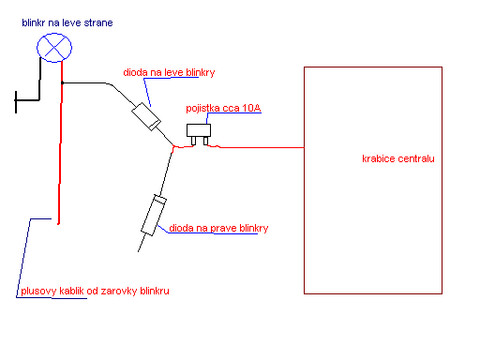

LiMaK - 742 forever
tak poslys, central s jednim signalizacnim kablikem se pouziva pro pripojeni na obrysova svetla.
proste ti bliknou parkovacky pri zamknuti. pokud to chcess predelat na blinkr, zkus to podle meho nacrtku.
pojistka je tam pro pripad, ze kdysi koumaci rozbili blinkrove sklicko, zkratovali kablik od zarovky, cimz vyradili z provozu central,vicemene propojeny s alarmem a pak uz auto nehoukalo. novejsi alarmy uz maj tu pojistku primo v krabici.
pokud tam tu pojistku das, tak pripadny koumak neodpali cely central a alarm, ale jen tu pojistku
rozdvojku pouzij ze dvou diod, s proudovym namahanim bych si nelamal hlavu jelikoz hlavni proud ridi prerusovac.
a ja osobne jsem na skodovce zapojil vystup na smerovky primo na plusovy kablik od bocniho blinkru na blatniku, jelikoz u prerusovace jsou vsechny 3 plusaky od jedne strany spojene a tak se mi proud dostane do vsech 3 blinkru na jedne strane. ale je mozne ze u felicie by to takhle neslo...nevim.

-> vedec: nie pripravené to tam nie je nikde nijako, na prerušovač blinkrov to nepripájaj, normálne rozdvoj ten jeden káblik dvoma diodami aby si neskratoval natrvalo pravú s ľavou stranou a pripoj to na blinkre.

Tak z jednotky centralu vedie len jeden vystupny drot alebo ako? Lebo pises aj nieco o relatku, tak potom neviem.
Ak je vystupny len jeden drot, rozdvoj ho pouzitim diod alebo dvojcestneho rele, aby si mal na vystupe dva nezavisle +.
No a potom to je uz jednoduche, v scheme od auta si najdi privodne kable k blinkrom na lavej a na pravej strane a k nim to pripoj. Ak nevies, kde ake kable vedu, tak najjednoduchsie je pripojit to priamo k na patice blinkrov, alebo si zisti, ktore kabliky od Lucasov na volante ovladaju blinkre a pripoj to k nim....

Hmm nevim jak u feldy, ale u Rapida jsem to dal natvrdo na kabely co jdou od Lucasů, přes dvě diody
