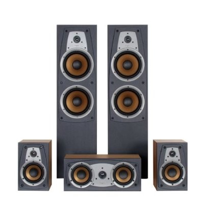

Asi před 2 lety jsem uvažoval nad Tangent Millenium 5 pack. Ale nakonec jsem ten nákup odsunul kvůli důležitějším věcem a i z důvodu, že bych to stejně ani nevyužil.

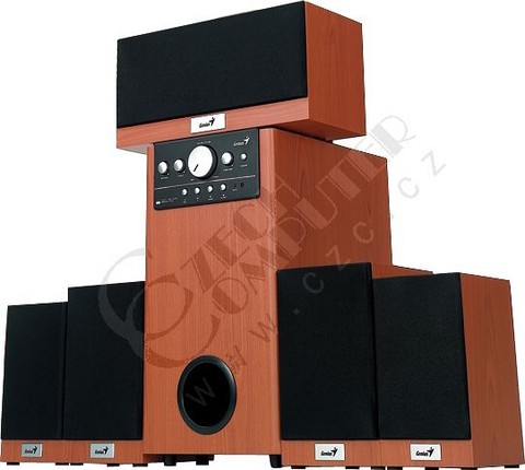

Musis mit film s 5.1 a mit to v menu prehravace na 5.1 samozdrejmne.
Jinak za ty prachy to opravdu nejsou spatny repraky. Nerikam ze sou supr bomba ale na to kolik stojej jen tak jiny nesezenes. A pro lepsi poslech doporucuju neprehanet to se subikem a idela je postavit ho na desku ktera ma spicaty nozicky - zni to lepe a nemlati to do podlahy neklepou se veci atd atd.

-> Tuner#2: : nojo no tak jak tomu mam říkat :-D
dobře zkusim se pohrbat v menu ale ikdyz nebude ten film nahranej na 5.1 tak mi je to prd platny stejene ze?

-> T: Musíš dát DVD, který je nahráno v 5.1 a na DVD v menu zvolit aby audio šlo do analogového výstupu. Je to tam většinou pod položkou downmix nebo tak něco. Prostě menu na DVD přehrávači, nastavení zvuku a tam se pohrabat.
P.S. Tomuhle bych domácí kino neříkal...

nazdárek,tak jsem si pořídil konečně něco hezkýho i domu :-) určitě každý má a zná 3
a ted problem....kdyz to mam zapojeny jen na dva sinche co jsou do jaska tak OK ale jak to zapojim na DVD který má výstup pro 5,1 tak propojim tema 6-ti sinchema že? ale proc mi hrajou jen dva repraky?
