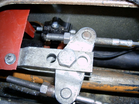

-> suri: No vidis :) Koupil sem ten spinac, navrtal do tunelu dve dirky - jednu na spinac a druhou na sroubek kterej ho drzi, protahnul tunelem kablik (to byl porod) a pres relatko to pripichnul na kontrolku brzd... Takze kontrolka brzd mi fungovala jako kontrolka rucky a zaroven jako kontrola brzdovy soustavy (spinac u pedalu brzdy). Jedinej problem byl v tom, ze kontrolka brzdy je delana tak, ze tam nejde staly plus... Plus tam jde az kdyz se proslapne pedal... Ale kontrolka rucky potrebuje staly plus a kostri se tim spinacem (kdyz je rucka nahore). To vyresilo (ted ale nevim presne jak) to rele...

Spinac rucni brzdy sem poresil stejne jako je to u filcky nebo fakca (ted nevim jakej model to tak ma). Proste pod ruckou je jakoby dverni spinac s delsim kolikem a funguje to perfektne...

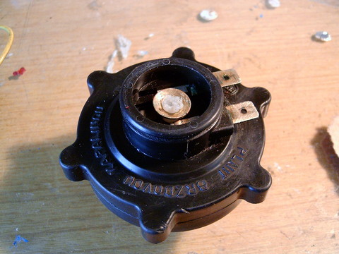

-> suri: Jen musíš zkrátit tyčku mezi plovákem a víčkem

víčko jde použít z avie

Takhle pak vypadá to víčko .... tohle už je nachystaný do Garde.

Víčko s plovákem má Fávo. Závit je stejnej, je jen potřeba:
1/ vyndat to plastové sítko z nádobky
2/ zkrátit táhlo plováku (Fávo má hlubší nádobku, resp. nemá tam to rozdělení na víc sekcí).
Spínač na ručku jsem udělal pomocíá spínače provozní brzdy.
