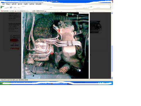

mno... ono to nieco je podla servisnej dokumentacie Bosch "nastavovac tlaku".
guess:
ak tam nejde stava, tak je bud v prdeli silovy koniec v RJ, alebo nejake rele po ceste. ak tam stava ide, tak je v prdeli samotny nastavovac. viac sa z toho moc vycitat neda a bez dalsieho popisu ani poradit.

díky,popřípadě jestli má někdo podobnej stroj rád se poučím..

dalsi ke-jetronic, spytam sa brata, ked dojde. on to ma v aute

vím že to sem nepatří ale potřebuju poradit. na 80,1.6ie mě nejde benzín do vstřiků, tam kde jsou červené šipečky jsou konektory které se domnívám jsou připojeny na relátka které sepnou při nastartování ale nejde tam napětí jinak benzín tam jde ale nechce to protlačit přes ty "elektromagnety nebo co to je"tak jestli s tím má někdo zkušenost že by mě poradil popřípadě jestli je to relé tak které to je..díky..
