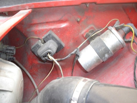

Civka s120 ma asi 2-3 Ohmy, favo asi 0.5 Ohmu.

koukni na civku, zespoda je vyrazene cislo...
pokud konci 215 820 je to stopro favorit, lezi ted prede mnou na stole.
EDIT: nejenom ze moje civka tohle ma vyrazene,ale nasel sem primo tohleto i v knize ANDR/MALINA - FAVORIT.....primo tam je napsane cislo favo civek, a shoduje se...takze stopro to poznas podle vyrazeneho cisla s koncem 215 820

-> Klubko_: ...a nebo podle odporu primární cívky - fávo má menší odpor, než 120.

Není ještě rozdíl v barvě izolátoru na vrchu cívky - mám za to, že favocívky jsou černý a 120kový hnědý. Ale odpor primáru je prozradí stopro :)

LiMaK - 742 forever
pokud konci 215 600 je to
Škoda 105, 110, 120, 130
aspon podle:
www.eurosta.cz/hanhart/Za pal_civ.html
aspon podle:

LiMaK - 742 forever
pokousim se ti to najit.....
protoze pokud nejaky jouda ze skodovacke civky vykucha predradny odpor, tak ji nepoznas od favo....cislo samozrejme ma...nekde sem ho mel...moment

Klubko_
je na inducce z fava a z eMka nejaky cislo, podle kteryho identyfikuju, o jakou jde? Vim, ze to poznai podle pridavnyho odporu, ale tohle vynechme, jde mi o nejaky ciselny oznaceni.
