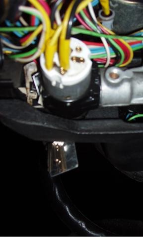

Milan 136
tak 15 a 30 jsou dvě. vezmi si baterku a zrcátko nebo jinou spínačku jako vzor

Reeaper
-> K-Virus: super, mockrát děkuji..
Ještě tak nákres spínačky zezadu, páč když tam šáhnu rukou, můžu max počítat piny.. ale vidět tma nejde

Tunerláďa #2 - zrušená registrace
vyvod č. 15 jde na pojistku 2
vyvod č.16 jde do pristrojovky
vyvod č.50 jde na starter (vyvod 50 na starteru)
vyvod č. 30 jde na pojistku 1
jinak takej decentni bohuzel ne moc ostrej obrazek jsem dnes vyfotil... tady je...

Milan 136
myslím že žlutej na svorku 50, červenej na 30, černej na 15. a bílej na svorku 16.
červený jsou myslím po 2 a žlutý asi taky z hlavy fakt nevím

Reeaper
Nemáte někdo nákres konektorů na spínačce v rapidu? Nebo alespoň kde ho najít.. hledal jsem, ale marně..
