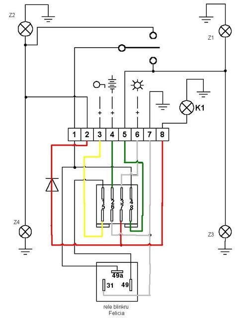

cislovanie kontaktov favo
zvětšit vypínače z feldy ve fávu - obrázek od chruno78 vložen 05.12.2008 11:55:05
11:47:45
05.12.2008
chruno78
tak ja som to este vo favorite zapoil podla tejto schemy
zvětšit vypínače z feldy ve fávu - obrázek od chruno78 vložen 05.12.2008 11:47:45

12:09:36
28.11.2008
Tomaso435
kuci mužete mi někdo s tim píchnout-? řešim hlavně výstražný,,,, vše potřebný mám, ale jak to zkloubit:(jinak mám fávo89,....dík
