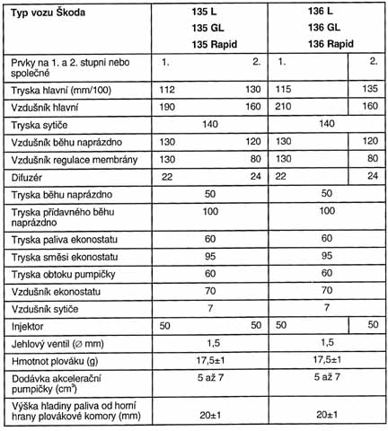

120 vs 136 je rozdil sice 10pct na prumeru, ale na prurezu 20pct a to trosilinku znat.....si myslim.....

-> Jirik: :já bych to zase tak dramaticky neviděl,než kupovat celý nový karb na 136(mimochodem tady je mají za cenu kolem 2000),tak bych si sehnal víko ideální 120 LS EDSR A,má ekonostat,a trysky dohnal dle libosti.....

-> Jirik: Proč by si přetryskovával 120LS Sedra na 136, vždyť má menší difuzory, zdá se mi to jako krok zpět. Zkus spíš karburátor z 613ky.

-> sep: Díky. Ještě ten Ekonostat, na ten jsem zapomněl. Koukal jsem na to až odpoledne. Takže přestavba fungl new karbecu s osazením 120 LS na 136 je zbytečné, že ? Asi by to žralo jak prokopnutý.

-> Jirik: :osazeni, difuzory,ekonostat....

Karburátory 120 - 136 jsou stejný a liší se jenom osazením a nebo je mezi nimi nějaký další rozdíl ?

-> Jirik: Nemáš zaš, už jsem to měl naskenované delší dobu.
Některé tvoje hlášky jsou opravdu nezapomenutelné, občas se vracím ke starším příspěvkům, a to se potom válím pod stolem a mladá na mě kouká jak na blázna.

Nemáte někdo při ruce knígu a nebo nevíte z hlavy osazení karburátoru Š130 a Š136 ? (SEDR). Nechce se mi do garage, venku je zima.
Danke šééén.
Danke šééén.
