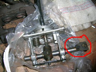

LordCroft
vojta : nemyslis tohle ???

Vojta - zrušená registrace
-> LordCroft: Toto se mi stalo nedavno.. viz moje tema nekde tady. Pokud ti chdi radicka uplen jako by tam nic nebylo tak se ti zlomilo takhlo razeni od prevodovky. Urcite se ti to zlomilo v tom tunelu hned za kulisou.
Vymontuj celou kulisu a uvidis ze se ti to zlomilo tam v tom zuzeni... to je klasika. Ja jsem to pak jen privaril doufam ze to vydrzi. Jde to privarit pod krytkou rucni brzy. vyhodil jsem sedacky tapicirunka a tu krytku a normalka privaril.
Uvidis ale myslim ze se nemylimm.

Leny
No mě se stalo něco podobnýho, mám táhlo řazení bez toho kloubku, s kostkou u převodovky a normálně povolil ten svár mezi tou kostkou a trubičkou co se nasazuje na táhlo z převodovky...
