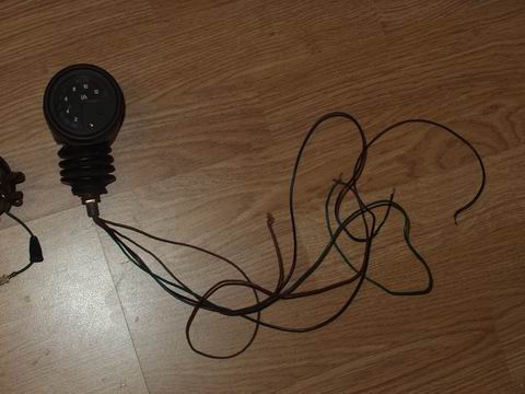

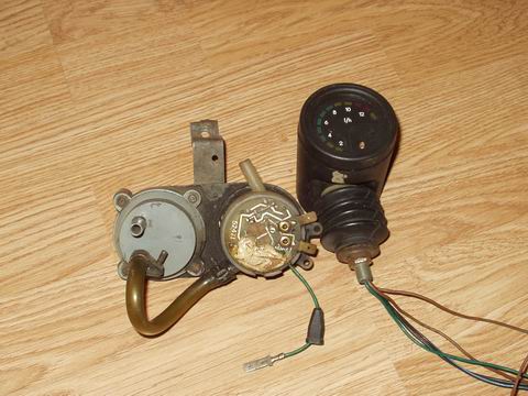

no podle mě to je měřič okamžité spotřeby vyrobený u východoněmeckých soudruhů a ta značka znamená,že to je na 4 válcový motory.Dokonce byly dva typy těch budíků,neb pro vozy značky LADA měly stupnici do víc litrů

crack se mne k tomu vyjadril pres ICQ a rikal ze nevi prave proto to sem pisu !! Jinak na tech dvou nadrzkach ci co to je nic napsane neni je u ty sedy vlevo je u trubicky napsane E a pal uz jen znak /4 . Takze nevim jestli to pomuze

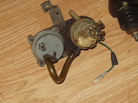

Kolik vývodů je z turbínky a kolik z budíku? Já bych to viděl na turbínce na dva konektory a drát. a budík s pětima. tak to bude jeden na podsvětlení, jeden kostra, jeden plus, a dva od turbínky? Co já vím? Není tam aspon která země to vyrobila?

To není zas až tak ekonoměr. Ekonoměr měří podtlak v sacím potrubí. Todle je turbínka která měří průtok paliva z nádrže. tu šedivou věc určitě namontuj na hadičku z nádrže do karbecu. S drátama ti nepomůžo páč to vidím poprvé v životě. Nejsou nějak popsaný? Mimochodem něco podobnýho se dávalo do některých Wartburgů ale to co jsem viděl já, tam nemělo ledky do kruhu ale do řady. Ale ta turbínka by mohla bejt stejná.

Lidi nevim jak zapojit tento ekonomer tak bych uvital jakoukoliv radu P.S. : je to od Cracka ! viz. foto
