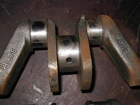

Climber - zrušená registrace
Gryzly: Myslim, že by ,mi jeden plátek nestačil3
Ještě me napadlo zmeřit rozteč šroubů na setrvák-trosku me to nasmeruje4
Meril jsem to jen suplerou, stejny jako 130tka, ale jak pise sep-zajimalo by me jestli jsou to tvrdy kliky nebo ne4
Fjoo: Na té třetí klice neni ale psano nic...8 a je rozmerove stejna

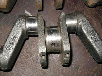

Fjoo
z najvacsou pravdepodobnostou to je oznacenie tolerancie a ulozenie loziska, alebo ocele? niesom istý....
17:44:15
04.02.2005
Vsechno to vyhazoval nějakej člověk, co jezdil zavody se Škodovkama, tak me zajim z čeho to je-treba to je jen z Feldy, ale jsou to funglovky...

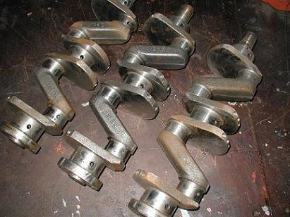

2. jiná klika-stejný rozměry

17:33:12
04.02.2005
Z čeho to je hlavní ložiska jsou silnější jak u 120-myslim, ze jsou stejny jak u 130, ale co značej ta čísla? Normální klika to nemá!
