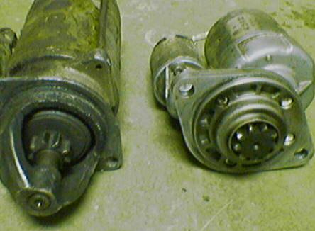

lipnicak
pastorky pro porovnani Starter s reduktorem se muze montovat civkou nahoru i dolu-perfektni pristup k matce,pokud vlastnite LPG znate to
17:50:28
14.02.2005
14.02.2005

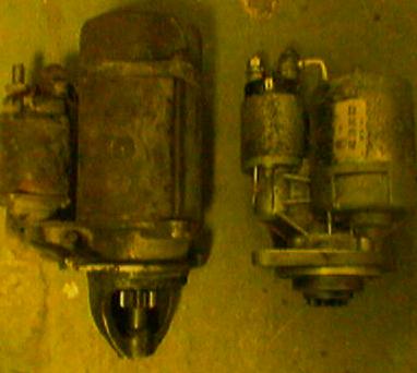

lipnicak
stertery pro porovnani, oba pro skodu 1000-136rapid

lipnicak
Nejlepsi je koupit starter s reduktorem pro 120,(jako ma felicie akorat pastorek 120) stoji sice kolem 2500,- az 2800,- ale stoji to za to, mam upraveny motor, 270 vacka,komprese 10:1 rozsirene kanaly, a oddelal sem na tom 3 startery 120. Starter s reduktorem mi otocil v pohode motorem, i kdyz napeti nevybudilo ani zapalovaci civku (pustena svetla,ta hlava :-) ).Je to dobra investice.
