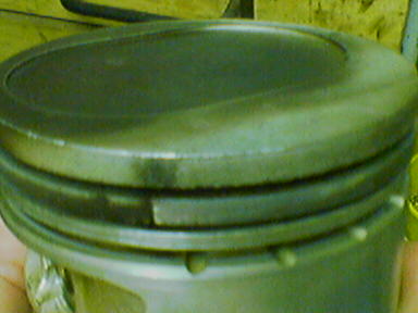

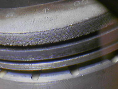

lipnicak
vsechny pisty vypadaly jako vyleptane nebo vyzihane tady je to nejlip videt.Je to na strane kde je sani/vyfuk potrubi.V tom miste se neusazoval ani karbon.
zvětšit proč praskají písty?? - obrázek od lipnicak vložen 14.02.2005 21:02:19

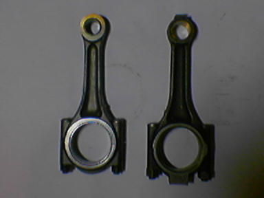

lipnicak
ojnice L-fabe je placatejsi o proti 135 ma mensi prumer otvoru pro cep
zvětšit proč praskají písty?? - obrázek od lipnicak vložen 14.02.2005 20:57:30

lipnicak
cepy L-fabia P-135
zvětšit proč praskají písty?? - obrázek od lipnicak vložen 14.02.2005 20:55:04

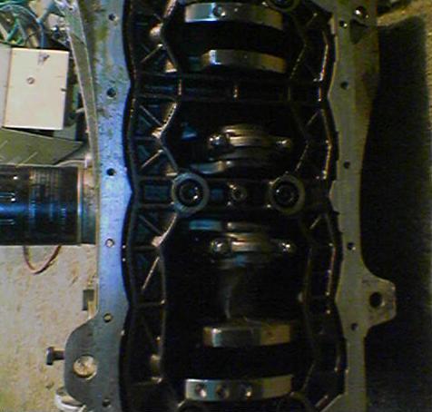

blok ze spodu
zvětšit proč praskají písty?? - obrázek od lipnicak vložen 14.02.2005 19:09:23

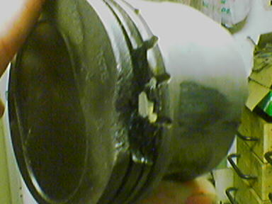

lipnicak
dalsi vylomenej
zvětšit proč praskají písty?? - obrázek od lipnicak vložen 13.02.2005 18:34:18

13.02.2005
lipnicak
jinak ty fabiacky vypadaj takhle
1 je prasklej
zvětšit proč praskají písty?? - obrázek od lipnicak vložen 13.02.2005 18:33:14

18:00:22
13.02.2005
lipnicak
mam problem,pritahnul sem fabii motor, za 1500km se rozlamaly vsechny pisty,kde muze byt problem? vypadaji jako vyleptany a pak poprskaji steny mezi krouzkama,jeden pist byl naskrz propalenej.Dela to jen v miste kde sou v pistu mazaci kanalky,na strane co je sani/vyfuk. Dik
