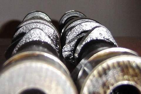

-> Milošek: ale je to tak jak rekl Saky,kdyz ji zbrousis s druhe strany jako naproti vrcholu palce tak se ti zvetsi rozdil mezi tema dvema hodnotama a tudis se ti zvetsi zdvih,az se uvidime namaluju ti to :-)

-> Saky: no at premejslim jak premejslim tak nechapu jak:( proste maximalni zdvih nejde pridat chtelo by to nejakej šémhamaforáž abych to skouknul:)

este jeden mensi dotaz vsetci tu hovorite o bruseni z boku! a ako sa potom dosiahne "ostrost" vacky. ako je mozne ze zaoblenie je vecsie ako u seriovej vacky pricom vyska vacky je takmer rovnaka ??? kolko sa asi tak berie z vrchu 0,5mm......?

no nobre sa mi na vas pozera az sa mi nechce vas prerusit 5 no tý co tipovali ze vpravo je ostra mali pravdu. ale po merani sa zistilo ze je to len 269/269.

-> Labros: No, nechá se vrchol palce a obrousí se zbytek např. o 1mm. Pak musíš doladit vůle ventilů - prodloužit tyčky o cca 1mm. No vznikne ti zdvih větší o cca 1mm (záleží na vahadlech) a delší doba otevření. To je asi v krátkosti vše. Už rozumíš? Taky jsem na to hned nepřišel.

-> Saky: no a to samý musíš udělat i abys mohl dosáhnout větší úhel otevření ne? broušením samotnýho výstupku bych úhel jenom zmenšil ne? ptám se proto že někteří vypadají že tomu rozumí ale podle mě ještě ne o moc víc než já, kterýmu to teprv teď doklaplo 4

Milosek: no tak jak si to napsal to samozrejme smysl nedava. ale predstav si ze se ta vacka nebrousi jen ze strany vacek ale muzes ji brousit i z druhe strany takze pokud ubrousis vacku treba o 0,5mm a zdruhy strany ubrousis treba 1mm tak celkovej zdvih se ti zvedne o 0,5mm -) takze i brousenim se da zvetsit zdvih.. samozrejme nikdy nenabrousis vacku tak aby mela zdvih jak nejake z polotovaru, ale proste muzes mit vacku se stejnym nebo i vetsim zdvihem..

no abych pravdu rekl tak nechapu jak brousena vacice muze mit vetsi zdvih???to asi jako ze brousenim material pribyva?no neresim:) podle me je ta leva protoze je nizsi coz by odpovidalo tomu brouseni:)

-> Climber: Ty jsi nemocnej nebo co? Na několika diskuzích se navážíš do lidí. Vašo měl určitě na mysli to, že má ostrou a sériovou vačku (a ví která je která) no my si máme tipnout která je ta ostrá.

otvírá 14°10´před HÚ, zavírá po HÚ 45°30´. sání má 239°40´. Já osobně bych časování vačky okem nepoznal, ani nevěděl, jak ho změřit (taky bych to nedělal, na to existují přesné stroje). Pokud neni mnohem výhodnější časování neměřit a koupit vačku se zárukou...

je videt ze kazdej tu basni o vackach ,kolik maji stupnu,ale kdyby vam nekdo prodal seriovku a tvrdil ze je ostra tak mu vecina na to zkoci. casovani vacek,z toho se prece pozna co to je za vacku! treba co ma napriklad 105. sani otvira 14s30m a zavira45s30m. kolik asi ma stupnu pro sani??? je to uplne jednoduchy 180stupnu +ty dve hodnoty. pokud ste nekdo vydel uhelnik tak to pochopite.

-> Climber: jak oměříš palec vačky? na zdvih? vždyť jí můžeš nabrousit na větší zdvih, než je původně... jak to, že broušená vačka je k ničemu? nic nevydrží? to ta kalená sériová taky moc nevydrží - podívej se, jak vypadají sériovky...

Dát dve vacky vedle sebe a pak licitovat s tim, ktera je ostra me prijde jako kravina. Pokud chci znát časování, tak to změřim!
Pakliže je jedna z tech vacek brousená, poznáš to podle toho, kdyz omeris palec vačky eventuelne by mela bejt jeste kalena, aby se hned neopotrebila. Každopádne jsem názoru, ze brousena vacka je k hovnu a pokud date jen vacku a nepritvrdite aspon pruziny, nijak si nepomuzete. Toť muj názor a zkusenost4 Nic ve zlym

-> Vašo: osobně si myslím, že ta napravu, ale zdání může klamat... já bych to viděl 285/174 -)

Taky bych řekl, že pravá.

Ta pravá se mi ostrá protože vypadá že je jakoby tupější 3

Vlevo vostrá?

caute no tak si tipnite ktora vacka je seriova 120L a ktora je "ostra" (ze vraj 284/284)???
