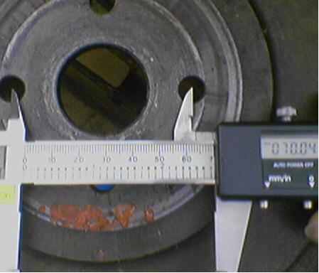

lipnicak
jinak diry od sebe sou 50-50-50-50 +-0,2mm ale lepsi bude to brat od stredu

lipnicak
foto
14:19:03
20.02.2005
20.02.2005
lipnicak
pokud vemu vzdalenost od stredu tak je to 35mm,takze nejvetsi vzdalenost der od sebe je 70mm

Potřebuju od někoho zodpovědnýho vědet přesnou rozteč šroubů na klikovce Fa, sloužící k přychycení setrvačníku. Mam odlehčenej ze 120 a chci ho dát na Fa. Tak chci vyvrtat jinčí díry.
