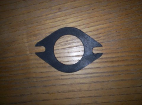

-> Štěpán: Přeji hodně zdaru při výrobě! Myslím si, že svoji funkci to splní, pro tvůj účel bude lepší guma s textilní kostrou (vrstvená), je tvrdší a tolik se nezmačkne a nezdeformuje.4

Prodává se buď čistě guma nebo guma s textilní kostrou.

-> Štěpán: A proč si to co jsi sem dal na fotce nevyrobíš? 4mm silná guma se prodává v metráži a pak to buď nechat vyseknout nebo vypálit, aby to nějak vypadalo.4

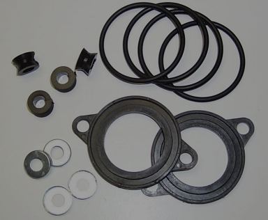

Třeba tady.
zvětšit pruzne podlozky pod Webery - obrázek od Tom vložen 20.02.2005 20:12:35

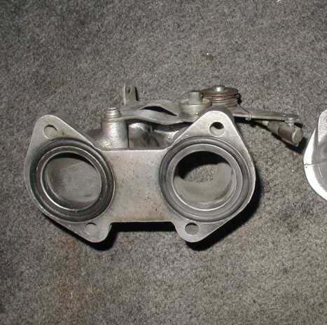

Tak to nevim, já to nikde prodávat nevyděl. To na tý fotce mám stažený od webera www.piercemanifolds.com/a ccessories.htm
takže jedině nechat poslat, ale nevim jestli to bude lepší než ty O kroužky se zápichem. Dřív se to používalo, tak to snad funguje.

Štěpán
200rs to ma taky :-)
zvětšit pruzne podlozky pod Webery - obrázek od Štěpán vložen 20.02.2005 19:57:56

-> Štěpán: hele a co udelat z 4mm gumy aby to vypadalo takhle,to by preci slo ne?

-> Štěpán: Já myslim že to neexistuje. Kdyby byli z obou stran stejný tak se potkaj šrouby, proto ty naše byli otočené. Na to weber dělá takovýhle pružný mezikus, kterej se skládá z objímky která drží O kroužek. Nebo jenom uděláš zápich do sání a pak to drží v něm.
zvětšit pruzne podlozky pod Webery - obrázek od Tom vložen 20.02.2005 19:34:33
