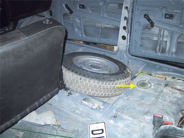

-> Tasek: plavak sa nachadza tu:
18:00:31

Tomáš SK
-> Tasek: Vyber z auta zadny sedak, na pravej strane (po smere jazdy) je otvor. Musis ho vsak vyberat opatrne stylom "jezek v kleci"
Najlepsie je pozriet si najskor mudru knizku, ci uz od Cedrycha alebo Andrta...
Najlepsie je pozriet si najskor mudru knizku, ci uz od Cedrycha alebo Andrta...16:08:52
