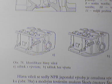

lipnicak
to je v knizce
zvětšit znacky na hlavach FAVO - obrázek od lipnicak vložen 26.02.2005 16:49:45

a kde se ta znacka nachazi presne?? podle mych informaci se delaly hlavy akorat na olovnaty benzin a bezolovnaty.Do 5/1989 se delaly na olovnatej,modrej znak Skoda a oznacen vyvrtem na hlave.A pak ze zelenym znakem na bezolovnatej od 6/1989.Vic nevim.Mozna ta hlava je nejakej Motorsport Skoda.Jinak tesneni na Al hlavu Fav,Fel,Fab-je stejny a dela se jeden tvar kanalu.
