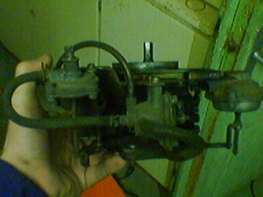

lipnicak
Co je tohle za SEDR ????
zvětšit Karburátor-------- - obrázek od lipnicak vložen 01.03.2005 18:47:05

-> Stepix: v skodovkach 105-136 sa davali dva zakladne druhy karbecov - EDSR do uzoviek a najsamprvsich emiek a SEDR do emiek. rozdiely tam su hlavne v nastavovacich prvkoch atd. treba este detailnejsie? ked tak sa popozeraj po starsich prispevkoch.
