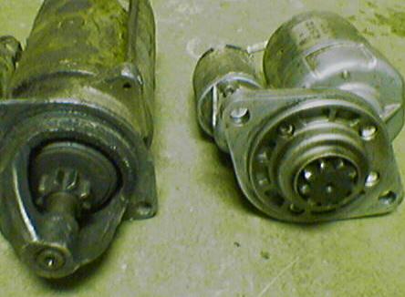

no ja koupil od Verona ten malej z felicie do facka a toci jako divej...ale zajimalo me to...diky za nakres...

lipnicak
tady mas nakreslenej rotor a prevody uvnitr starteru ten feliciackej ma vetsi otacky i kroutici moment.Co neutahne klasickej starter, s tim ten s reduktorem toci jakoby se nechumelilo
jinak novej se pohybuje od 2500,- do 2800,- co sem ho schanel.Jo a da se montovat libovolne-civkou nahoru i dolu,je mu to jedno. Pokud mas LPG ocenis to.
jinak novej se pohybuje od 2500,- do 2800,- co sem ho schanel.Jo a da se montovat libovolne-civkou nahoru i dolu,je mu to jedno. Pokud mas LPG ocenis to.14:59:39

lipnicak
tady mas oba pro S742.130

lipnicak
poslu foto

TG
Může mi prosim vás někdo objasnit,jaký je rozdíl mezi startérem z felicie s reduktorem a bez reduktoru...diky
