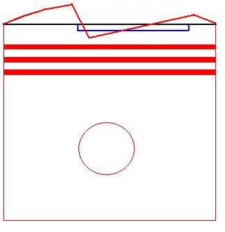

lipnicak: mno ja si to iba myslim ze ked das piesty zo 136 alebo 135 treba znizit hlavu... teda aspon podla toho ked som videl 130 a porovnal ich zo 136 ved zvdyh by mal byt rovnaky... len ten bomburik na 130kovom je navise... alebo ked som to spravne pochopil tak 130 piesty su na vysku o 3mm nizsie a kompresny tlak je dotiahnuty bomburikom ? potom by bolo nutne skor hlavu upravit pre 136 piesty... ale urava nebude asi lacna... ak mozes hod foto na porovnanie 130 a 136 piestu

de vo to aby se pak nepotkali ventily.Pisty ze 130sou asi o 3mm ubrany oproti 136 uz ze 135 pistama je to akorat a kdyz uberes hlavu aby to melo patricnou kompresi kolem 9ti tak se to musi zakonite potkat(asi) i kdyz muzu to testnot slozit, na 1 pist dat modelinu,dat tam vacku a protocit to a uvidim kolik tam zbude.Testovaciho srotu je dost

Lepší je použít Fa136 a patřičně snížit hlavu, kvůli kompresi, písty 130 jsou vypouklé.
