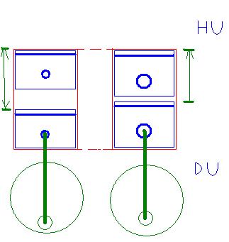

lipnicak
nacrtek abys to pobral

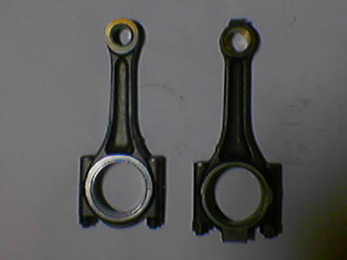

Alan
-> lipnicak: TEn malej píst to bude fabak co to teda čumim sem netušil že je to takovej rozdíl

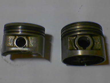

-> lipnicak: Co je to za součástky na těch obrázcích
? To je z počítače ? Co z toho je grafická karta a co procesor ?

lipnicak
a ojnic

lipnicak
rozdil v pistech

Tom
-> Alan: Na kliku z fabky nelze v žádným případě použít písty z feldy, jsou moc dlouhý, fabkový jsou asi o 3mm nižší.
