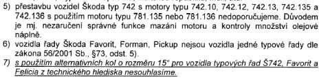

Tady to je:

-> King2: a uplně v posledním z 31.1.2005 je dokonce napsáno že na vozidlech Š1000 - Š136 a favorit felicie nesouhlasí s použitím kol o pruměru 15". Hajzli jedni.

2 LordCroft: A to ti rek kdo??? Odbory dopravy by pri povolovani prestaveb mely ridit ravidelne updatovanyma stanoviskama automobilek. V pripade nasi macesske automobilky jsou to tzv. TZHcka z odd. p. Vasiny. Pocinaje 12/2003, kdy vstoupilo v platnost TZH 0900 (ted si nejsem jistej cislem :) je pouziti motoru 781.135 (6) vylouceno a v poslednim TZHcku jsou dokonce uvedeny pseudoduvody tohoto rozhodnuti (problemy s mazanim, stizena moznost kontroly hladiny oleje
) Samozrejme, ze i v Bordelistanu se najdou gubernie, kde ourada nema k dispozici nejaktualnejsi informace, takze existuje hrstka odboru dopravy, kde je mozno 781cku do papiru ofiko zapsat....
) Samozrejme, ze i v Bordelistanu se najdou gubernie, kde ourada nema k dispozici nejaktualnejsi informace, takze existuje hrstka odboru dopravy, kde je mozno 781cku do papiru ofiko zapsat....21:00:46
