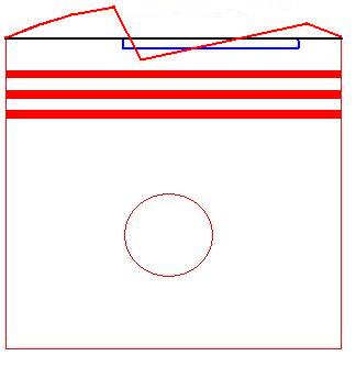

-> Adam Radimovič: Omlouvám se napsal jsem to blbě, vrchol pístu chodí asi 3 mm přes okraj vložky, ale vybrání v pístu je asi 3 mm pod úrovní vložky.
Pokud to má vrtání 75,5 a vrchlík s vybráním tak je to určitě originál 130.

-> Adam Radimovič: Písty 130 nemají rovné dno, ale vrchlík ve kterém je vybrání na ventily. Písty nechodí až na kraj vložek, ale tak cca 3 mm od okraje.

-> Baghira: hele jak si to myslel že sou 130kove vypoukly? ty co mam ja maji vybrani

-> Jirik: To je sice hezký, ovšem 130 písty jsou vypouklý a 136 rovný, pokud si správně pamatuju, takže to abys pak tu 130 hlavu snížil o půl cenťáku na správnou kompresi, což jaksi nehrozí.
