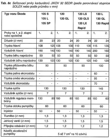

2 Pilot105: No s tim pretryskovanim podle tabulky si nejsem tak jistej, protoze SEDR130 ma o 10pct vetsi difuzor a stejny natryskovani jako pro 120ovyho bratricka muze zpusobit chudou smes....

130tkovej SEDR můžeš dát na 120tku, ale musíš ho přetryskovat.

Lze a funguje to. Akorat 130kovej SEDR je natryskovanej na 130ku motor (necekane :) takze se da ocekavat malilinko vetsi spotreba. Hlavne ma ale 130 SEDR vetsi difuzory, takze to pravdepodobne lip pojede pri vyssich tockach. Jestli mas moznost namontit SEDR v dobrym stavu, nevahej....

Je možná záměna? Tzv. dát 130tkovej karbec(SEDR) na 120tkovej motor?? Nebo se to v něčem liší?
