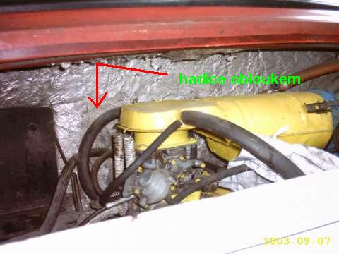

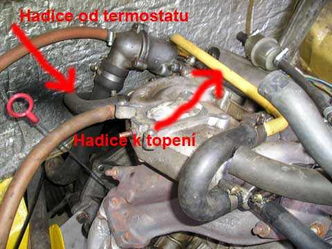

Nelíbí se mě ta trubka (ne hadice jak sem špatně napsal v obrázku). Jinak čidlo teploty mám v tělese termostatu (někde to tam jde zahlédnout)

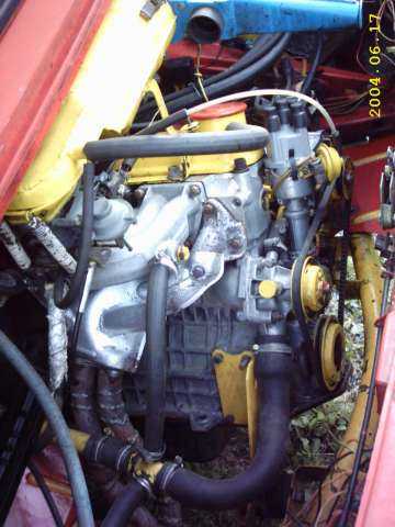

No tak ja to mám zapojené takto:

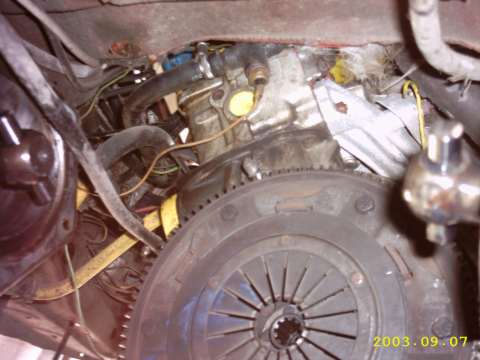

Takhle je to zezadu. je tam kříž kterej je zašroubovanej do termostatu a jednotlivý výstupy jdou na
1) termostat
2) topení (LPG)
3) čidlo teploměru
4) odvod vody od sání
1) termostat
2) topení (LPG)
3) čidlo teploměru

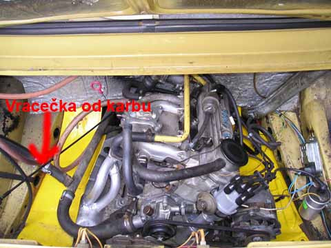

tady je vidět za zadní hadice a ovdušnovák mám za airboxem.

-> jack51: Ne šel jsem vlastní cestou. použil jsem hardware ze Š120 a upravil a dodělal. Topí to normálně i když bráchovy Garde topí prej líp. Takhle to mám u pumpy:
