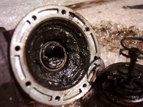

-> Labros: ten obrázok nie je moja pumpa. je trochu špinavšia ale olej mi okolo nej tiež netečie. v podstate s ňou nemám žiadny problém, len že musím často ručne pumpovať a preventívne ju chcem dať do poriadku.

minno ale s těma ventilkama sis mohl ušetřit stovku nebo kolik protože o tom už se kolikrát mluvilo.
a membránu a těsnění si klidně vyndej, jestli nejsi spokojen s funkcí pumpy a jestli ti kolem chčije olej. Já teda doporučuju se kouknout v jakým stavu tam membrána je (a pokud je protržená, tak ji určitě vyměnit
) Ale podle toho obrázku ti nechčije a vypadá vůbec pěkně

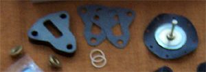

no a pre ilustraciu mam takyto typ.

-> Kaňa: do S105-136 sa davali len dva typy pump pokial viem dobre.
cele to stalo ani neviem kolko, kupoval som toho viac, ale asi tak do 100,-Sk. No a PeterP136 pisal, zo v tych novsich typoch pump sa tie ventily menit nedaju, tak neviem. No a ked ti pravdu poviem, skodovku ktora po mesiaci stania nastartuje na prvy sup bez predcerpavania benzinu som este nevidel :-)))

Kaňa
Ventily by mali byt rovnake, len su v tom vrchnaku ulozene kazdy inak, aby bola zachovana priepustnost paliva len v smere nadrz-karburator.Ich funkcnost sa da jednoducho vyskusat silnym fuknutim do pripojky na hadicku. Fuknut by sa malo dat len tym spravnym smerom, inac treba vymenit, lebo netesnia. Podla toho obrazku ti v obchode dali vsetko potrebne.Pravda ale je, ze si si tu pumpu mal vziat so sebou do obchodu na ukazku, kedze je viacej typov :) Pumpa, ktora je v poriadku a tesni, nemoze prepustat benzin v spatnom smere. Ja nakopnem auto na prvy sup aj ked stoji mesiac.

-> Vojta: a ventily?

Vojta - zrušená registrace
TO MINNO: moje pumpa po rozebrani.
Jinak jsem vymenil ty memranky atd to co tady mas na fotce a v poho.

-> PeterP136: mám tú novšiu pumpu, tú čo už "nestrieka rovno na sviečky". ventilky som v obchode pýtal na túto novú a akési mi dal aj s krúžkovými tesneniami. tak ma asi odrbal čo?

Ak mas uz novu pumpu na 3 skrutky, tak na 99% ventilky nevymenis. Iba ak tak aj s celym vrskom, ktory dostat ako ND. Ventilky boli menitelne len na starych pumpach, ale kedze som ich nevidel na vlastne bulvy, tak neviem ako to na nich vyzera.
