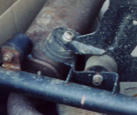

-> Veron: A mozes porovnat vnutorny hluk (dunenie) pri asi 3500 az 4000otackach/min s tym istym motorom pri povodnomulozeni a tom co ukazujes na fotke?

Veron
ukázka
14:10:33
14.04.2005
14.04.2005
Veron
když jsem teď vyměnil vlečku a dal repasovanou, první, čeho jsem si všiml hned po nastartování je, že motor hooodně ztich. Slientblok převodovky zůstal původní, nový jsou u podélných ramen - tvrdší.
Jinak s tím uložením 1.8VW jsem měl klasicky na silentblokách + jeden silentblok shora navařený jako doraz. Že by to nějak zvlášť vibrovalo se říct nedá, spíš naopak.
