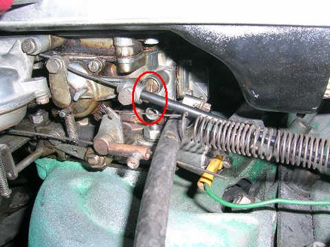

-> King2: je to fotka mého karbece.. Otáčky na volnoběh to má asi tak nula, i když je to zahřátý.. (volnoběh jedině se sytičem)

2 Honzanet: To doufam neni foto tvyho karbu, ze ne? Ten sroub pridavnyho vzduchu vypada na 1500rmp volnobehu :)

Honza.net
-> Majkl:
13:36:35
11.04.2005
11.04.2005
-> Labros: to uz sem vsechno udelal, vycistil,profouk, zkontroloval,klapky chodej,čerpadlo čerpá, vsechno plne funkcni. Ale chcipa to i zahraty... Zkusim ten sroubek na vzduch ale z toho obrazku to je blbe videt, kde presne je?? JInak sem koupil novy svicky a kabely dneska je tam dam.

Honza.net
Jinak já mám podobný problém, akorát že to neudrží otáčky ani zahřáté :o/
-> Majkl: k těm dvěma šroubkům, větší je na vzduch, menší (zalezlejší :o) na bohatost směsi, povolováním se otáčky zvyšují, utahováním snižují.

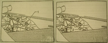

Honza.net
-> Majkl:
1 - sroub pro jemne serizeni volnobehu
2 - sroub bohatosti smesi
