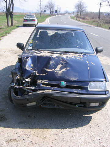

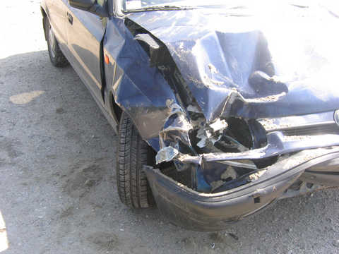

minno: predbiehal som koni zaprah
v rumunsku... mno vybehol mi kamion ten zaprah nie a nie sa stiahnut tak som mal na vyber kamion alebo zaprah tak som sa snazil to zbrzdit nejak pomedzi nich mno a nesmestil som sa
ale felduska je uz hotova

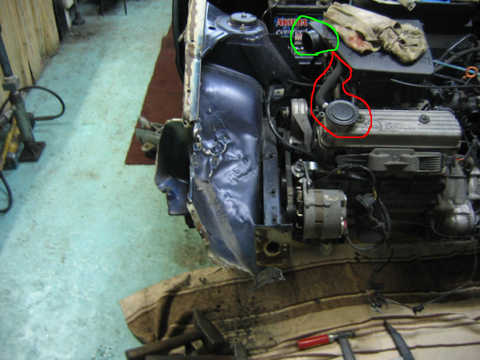

BEYER - zrušená registrace
s toho kde je to oznacene na zeleno som vytiahol za malicku hrst piesku a v tom co je oznacene cerveno sa piesok nachadza v jemnej vrstve

tina
no tak ti to nebude kouřit, ale nelítá ti z toho náhodou písek, jestli jo tak je to jasný, ať se práší za kočárem..
když byl ten písek na víku, tak bych to radši propláchnul

tina
teoreticky jestli se ti dostal písek do válců, tak bys to slyšel a ten motor dlouho neběžel a kdyby, tak by ti udělal ve vložkách rejhy, žralo by to olej a auto by začalo kouřit...nebo se pletu
