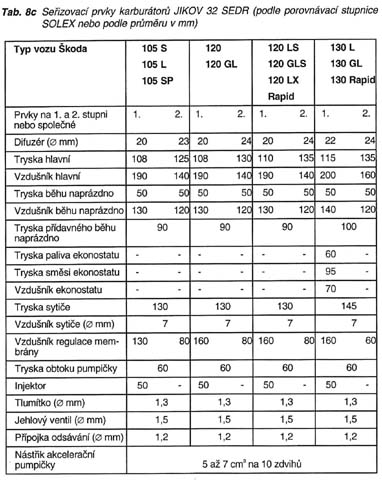

ale on má 105ku a tam jsou menší.

ja měl na 120LS karbec ze 120 jenom jsem tam vyměnil trysky aby byly jako na 120LS a bylo to v pohodě. Lidi mi tenkrát říkali že se ty karbece liší jen tryskama, difuzory jsou prej stejný.

-> stresman: Tak rozdíl je třeba v difuzorech. a ty nevyměníš.

-> Gryzly: to mu nerozumiem, v com je rozdiel. v triske 110 mozno ale to si ju mozes dat aj na karbec 105.

-> Martin2705: Akorát když tam budeš dávat LS tak tam dej i jinej karbec než na 105ku.
