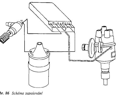

-> kaipan: Jednoduchá: ETZ namontuješ na příčku kde je cívka a regulátor dobíjení. Dva kablíky z rozdělovače připojíš na prostřední svorky a z krajních svorek napojíš dráty na indučku.

kaipan

-> kaipan:

kaipan
-> Gryzly: ETZ mám, cívka mně ještě chybí a rozdělovač je na cestě...

-> kaipan: No musíš si sehnat i krabičku ETZ a na zadní straně je to nakreslený. chvílu vydrž hodím picture.
