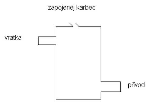

Jak zapojit LEKRA na el. benzinové čerpadlo?

jinak to je na tom odbublinkovači nakreslený jak to mejt origo

-> Petr P: no jo to myslíš jak je to origo ve fávu zapojený ale takhle to na el.čerpadlo nejde se dává nahoru karbec a vratka a přívod na zbylé dvě ale nevím na které když dáš vratku na horu tak se ti karbec totálně uchčije MPi čerpadlo má moc velkej tlak

Petr P
Dyť ti řikáme, že vracečka zpátky do nádrže je ta horní ve víčku. Na obrázku to tak nemáš, tudíš to asi nemůžeš mít správně.
Se zbylými 2 vývody si nejsem úplně jistý, ale ten dolní bych připojil ke karbecu a horní k čerpadlu.

takže to mám zprávně?

Tom
MPI tlačí 3bary

Petr P
Čerpadlo z MPI asi nebude nízkotlaký...
Horní je vracečka.
Horní je vracečka.

Tom
správně je ten vrchní zpátečka, a pokud máš pořádný nízkotlaký čerpadlo tak tu vratku můžeš klidně zacpat.

tak nevíte někdo jak to má bejt? Já to mam takhle předtím jsem to měl obráceně vratku a přívod, jak to má bejt správně?

-> Saky: vývod do karbce mám nahoře a ty dva teď nevím kouknu se do auta!

a jak si to zapojil?

je to čerpadlo z MPi, chci se jen ujistit že to mám dobře mám takovej pocit že se mě to ulejvá, nebo mám bohatou směs, Jak se na lekru šteluje směs? sitič funguje jak má!
