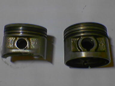

a nenapadlo Vas treba ze spalovaky v tech hlavach jsou stejny a ze komprese je taky stejna (fabka vs felda oboje 10:1) a ze ten rozdil objemu pri stejnym KP je dan vybranim fabiackejch pistu oproti felde .. cili ze zameni-li se feldi hlava za fabkovou je to stejne..kdyz teda opomeneme ostatni veci.

lipnicak
pist fab vlevo fav135 vpravo

Veron
-> Labros: šikovnej -)
ale je to holá teorie, písty jsem neměřil, ani je nemam vyfocený. Co si tak matně vzpomínam, tak ty fabkový měly vybrání, takže ta komprese bude možná trochu jiná při použití 136 hlavy.

Veron
-> Labros: ne, naopak je má rovný, ale má větší objem než 136...

takže fábka má vypouký písty? ptám se, nikdy jsem je neviděl
