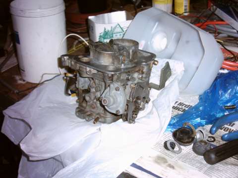

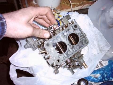

Weber 32 DRT difuzory 23 - 24 mechanický otvírání druhé klapky. příruba skoro stejná jako SEDR. hrídelky na klapkách maj taky stejnej tvar.

Muj karb, kterej mám ted v dílně.

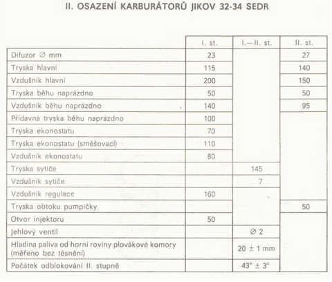

jj, to je osazení podle příručky, ale já měl na posledních co se dělaly oba vzdušníky 200, ale jinak stejný... Moc rozdílů proti 136 tam neni, ale jsou (třeba jehlový ventil...)

-> Veron: A to je osazení na Tatru?
Jinak stejnej karb jak na 136 se dával i na Š1203 možná i na TAZ 1500

no já ten karbec mam hlavně kvůli LPG, větší difuzory dělají divy. Jinak to osazení proti 136 Sedru neni zas tak jiný...

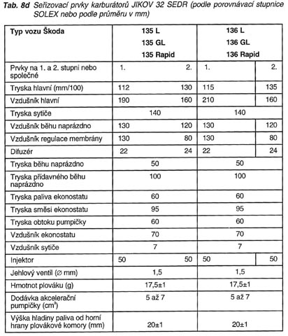

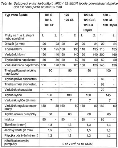

Jinak tady jsou tabulky pro porovnání karbů 130 a 136.

inac zas tak bru talny rozdiel medzi 130 a 136 som fakt nevidel na oko su to tie iste karbiky len inak natriskovane aspon tie co sa mne dostali zatial do ruk

130 a 136 neni zas tak uplne to samy, lisi se v jedne problematicky zmenitelne veci a tou jsou velikosti obou otvoru pro ovladani 2.st.... mam za to, ze u 130tky nasazuje diky tomu druha komora pomaleji a o neco drive.
