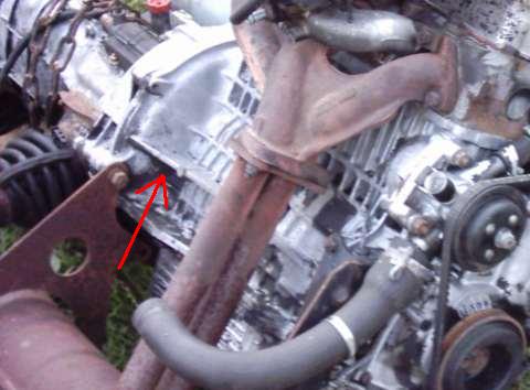

todle je 742.13

tina
nevim jestli je to přešně ono, ale 120 má tu výztuhu taky, ale je menší oproti 130...když koukáš do motoru, tak na levý straně až dole, co je přišroubovaná vana, tak tam (hmm, koukam, že jsem to dost odborně popsal hehe)

Muze me nekdo prosim rict, kde je ta vyztuha v bloku, kterou se 130ca lisi od 120cy ? Mam motor s prerazenym cislem a prestriknutym znackem na hlave a potrebuju poznat jestli to je 130ca... mam jednu v dilne, ale tam se ted rychle nedostanu :-((
