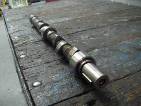

-> LordCroft: Jo myslím si že to asi vačka bude
žlutá nevím proč je,ale řek bych že je to z auta,asi nejspíš z motoru

-> Giaco: Myslim, že jo. někdo říkal, že ta s velkým uložením má jinou barvu, ale nevim, neviděl jsem.

-> Baghira: doufám, že žlutá jen ta s malým uložením.....

-> Crack: spis me zajima z ceho je kdyz je zlute oznacena ? jinak si myslim ze je z 136 B favo

-> LordCroft: Vačka
23:15:19
18.05.2005
18.05.2005
LordCroft
Tohle je co ?

-> Giaco: Je značená žlutě.
21:36:38
18.05.2005
18.05.2005
Giacomo
-> Baghira: jakou barvu má tahle vačka (do r.97)? nebo ji poznám jinak?
