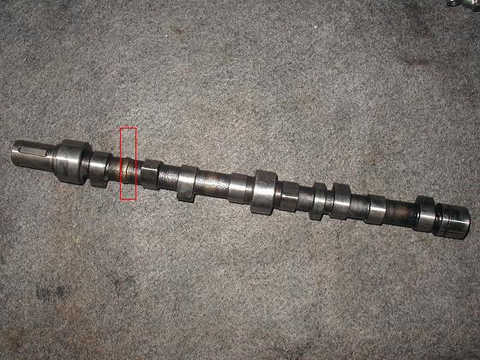

Climber - zrušená registrace
Tak jsem skouknul tu vacku a ma ten prstynek mezi 3 a 4tou vačkou...jsou na nem pozustatky zelene barvy
-> Veron: Aha kouknu na to... myslis teda tohle?

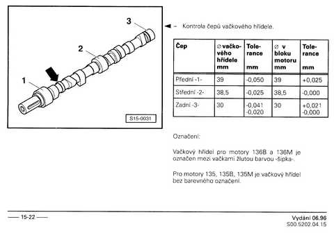

Veron
jeden obrázek je lepší, než stránka textu
označení znázorňuje šipka (černá)

Veron
-> Climber:
já nemluvil o barvě, ale o takovém prstýnkovém výstupku, který je u 50kw (původně) žlutý. Asi jsem se né úplně jasně vyjádřil...
já nemluvil o barvě, ale o takovém prstýnkovém výstupku, který je u 50kw (původně) žlutý. Asi jsem se né úplně jasně vyjádřil...14:52:19

Veron
já ale psal, že se tou barvou odlišuje 50kw od 40kw. Jinak jsem psal, že ten kroužek (který je u fel 50kw žlutý) je u každé vačky jinde. Jestli si dobře pamatuju, tak u stotřicítky (shodná s LS do roku 78) je ten kroužek mezi předposlední a poslední vačkou
