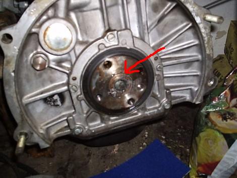

-> Jansik Michal: Dáš tam šroub s matkou, matkou dovnitř, strčíš tam šroubovák aby se matka neprotáčela a opírala se zevnitř o kroužek, a utahováním šroubu matka ten kroužek vytáhne. Nejspíš to budeš muset udělat 2x na opačných stranách díry.

-> Jansik Michal: Já vzal vrtak pruměr 30 a začal vrtat ve středu. Až jsem došel na konec, tak jsem vzal hasák, chytl to navrchu a dole a zažal stím trochu točit a šlo to ven. a stejně jsem vytahoval o velikonocích ložisko z Hnědky a sjelo mi to z toho ložiska a sevřel jsem si prsteníček a doted tam mám borůvku. a prej že na jaře borůvky nerostou.

-> Honzik: Dik moc,ted uz to nejek poresim

-> Honzik: třeba nahoře a dole. nebo vpravo a vlevo. odvrtáš to tak, že ten kroužek rozdělíš na dva půlkruhy. pak už jen pod něj nasadíš šroub s našrobovanou matkou, o kterou opřeš šroubovák, aby se neotáčela a pomalu začneš ten šroub dotahovat. www.tuning.cz/s110r/.../f
avorit.htm
tady je to i nakreslený. ale bez toho odvrtání sem ukroutil dva šrouby a kroužek se ani nehnul.

-> DOOlittle: Stahovak nemam,-> Honzik: Jak na dvou mistech??

-> Jansik Michal: odvrtej to na dvou místech tak 8čkou a pak to de velmi lehce

Jak dostanu ven tek kovovej krouzek abych tam moh dat lozisko??Skousel sem to vyklepat a ani boch.Nevite nekdo nejakej zlepsovak??
