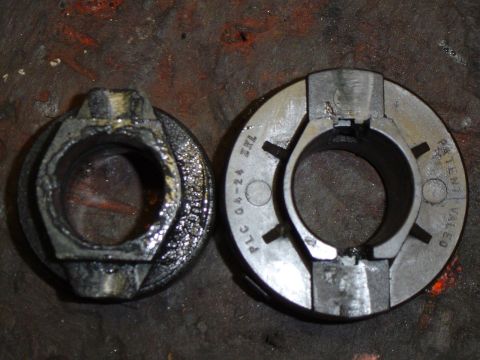

Tak už jsem to zjistil,drží to plastový packy na ložisku který jsem měl utržený ale jinak vám dík za pomoc

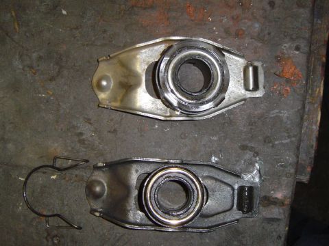

pex
u starého je vïdět drážka,nové ji nemá

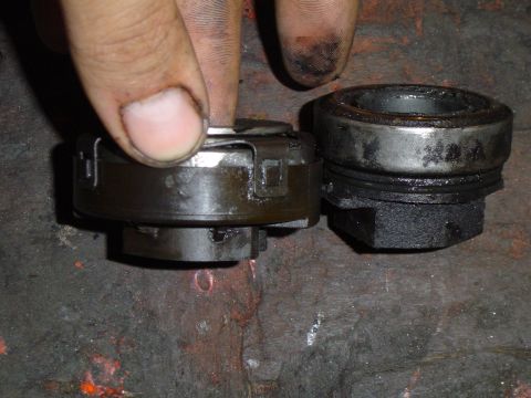

pex
Starý a nový provedení

pex
Starý provedení drží drát ale o novýho na to nemůžu přijít.
Nový ložisko nemá drážku na drát.
V knížce to rozkreslený nemaj a nemám moc času to zkoumat,potřebuju dneska nahodit motor.Dík za rady.
