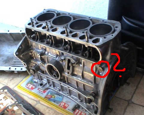

-> DOOlittle: Většínou pokud se zadře motor tak se zadře tenhle válec protože tam díky nedokonalému proudění vody usedá kal. voda vstupuje předu dole pumpou a odchází navrchu vzadu termostatem a kal se usazuje pravě u tohodle šroubu. a pak je ten válec blbě chlazenej vodou a je to hnedka. já když vyndávám nějakej motor, nebo měním v nějakým kapalinu tak to vždy odšroubuju a prošťárám to. několikrát jsem už musel vzít aku vrtačku a malým vrtákem to provrtat. docela sračky tam měl i kámoš na Feldě z 1996.

DOOlittle
no uz to je......... sposob> neslo to inym sposobom nez tenkym srobovakom. ten som tam rukou natlkol co to slo a potom s nim zacal vrtet. bolo to cca 1.5 cm zazatkovane tym kalom

saskyn2
-> DOOlittle: stačí to protáhnout nějakym drátem, vyndávat kvůli tomu válec je uplně zbytečný

DOOlittle
-> saskyn2: ved prave preto to chcem precistit

saskyn2
-> DOOlittle: Ne, stačí to jenom protáhnout nějakym drátem, všechny škodovky tam maj bordel, ale u litra je tam právě ta hadička, takže to chce aby tam mohla protejkat voda, je to nějaký odvzdušnění nebo co, ale když vypouštíš vodu z okruhu tak ti díky tomu vyteče všechna i z motoru. Já to mam u litra taky:-) proto to znam. Jestli ten motor budeš dávat do litra tak ten šroub vyšroubuj a našroubuj tam ten z litra, co je na tu hadičku.

DOOlittle
jeziiiis ja su blby... az teraz som si spomenul ze ja to mam tiez v litri tak.......... hehe

DOOlittle
tiez mi to pripominalo nejaku vodnu usadeninu....... ma to zmysel cistit? asi by bolo dobre vytiahnut vlozku 4 valca a troska to tam kuknut........... alebo co si o tom myslis?

saskyn2
Ne, to je na vodu, 120ky to maj zaslepený, ale u hundrta tam je místo toho šroubu trubka

DOOlittle
ten olejovy kanalik na dosadacej ploche usti ku 3 hlavnemu lozisku........

vypadá to že do olejového kanálku co ústí nahoře v dosedací ploše hlavy (je vidět otvor)

DOOlittle
pri cisteni mazania som narazil na jeden srob, ktory ked som povolil bol plny nejakej srajdy............ nieco ako velmi silna usadenina.......... kam vedie tento srob?
