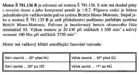

v knížce od Macha je to časování taky a je to nějaký celý zajímavý - 254 je tam pro Fa BMM 50kW, felda 50kW tam má zase 252..

tak jsem hledal dal.... dilenska prirucka zase pravi ze BMM 50 i MPI 50 do 97 maji 254...... tak uz fakt nevim jak to doopravdy je.... jenze mam ale pocit ze nekde jsem videl ze 136X favo melo 248 a tudiz pokud je stejne kat. cislo tak i mpi 50 do 98 by melo mit 248....??

co já sem našel na inernetu, tak 254/254 je z 50kw monotroniku. ta z feldy M98 má větší ložiska a zdvih, ale jinak je pořád 248/248. subjektivně: střídavě jezdim s 50kw MPIčkama vyrobenejma před a po 98 a jedou téměř stejně. tahnou nejlíp od 3 do 5tis. pak sice eště dou, ale už méně ochotně. pro srovnání 50kw bosch ve formanu tahne do 5,5 ale až od 4tis. i když na tom bude mít dost zásluhu i výrazně kratší sací.

pak teda nevim proč má 136X být 248/248 a felda 254/254.

dival sem se do Etky a me zjisteni (dle obj. cisel)
favo
135, 136, 135B 047 109 101 R
136 X (50kw karbec) 047 109 101 S 136B (50BMM) 047 109 101 AE
felda
135B 047 109 101 R
136B 047 109 101 AE
135M (40mpi) 047 109 101 A
136M (50mpi) 047 109 101 S
felda M98 - velke loziska
135M (40mpi) 047 109 101 K
136M (50mpi) 047 109 101 L
cili MPi 50 se starym rypakem ma stejnou jako 136X 50kw karbecove favo!
dobre ne? cili pak opravdu nejlepsi vacka je z 50 MPI M98!
