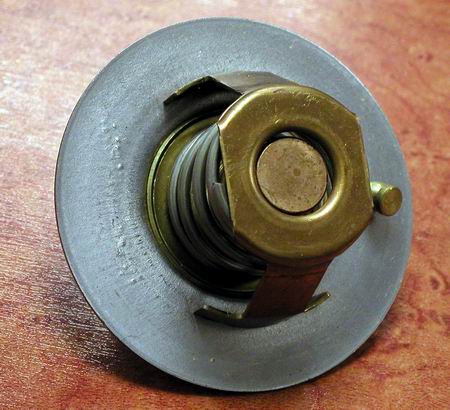

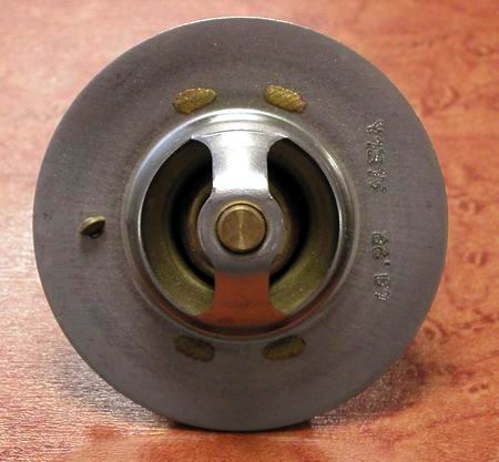

-> PeterP136: A kam se vrtá.

Praveze s dierkou sa to ohreje pomalsie, aj ked nebadatelne, akurat ze sa potom teplota rychlejsie ustali a nebude tak dlho kmitat.
Inac mne teplota nekmita ani v tuhej zime. proste rucicka vystupa a ostane na mieste ako pribita. Zato mi to blbne uplne inac. :)

1. Ta dierka tam nesluzi pre rychlejsie ohriatie, ale pre to aby sa termostat neotvaral tak prudko, pretoze je potom rovnomernejsie ohrievany z oboch stran, na rozdiel od toho ked tam ma len tu malu odvzdusnovaciu.
2. Toto je ttermostat s tym mensim tanierikom. nemecky wahler ma tanierik a teda aj otvor vacsi, cize by mal byt teoreticky lepsi.

Někde jsem četl že je lepčí vyvrtat do termostatu dirku, tuším 3mm, pro zlepšení jeho funkčnosti a rychlejšího ohřátí. Neví někdo kam jí vrtnout?
