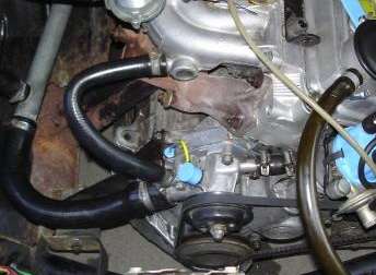

Ked uz sme pri tych pumpach, mne sa nepaci maly okruh ako je spraveny za rozdelovacom. Ked som tam daval kusok z novej hadice ani bohovi som to tam poza rozdelovac nevedel nasunut a rozdelovac sa mi vtedy nechcelo davat dolu. Viem ze problem bol v tom, ze rurka aj pumpa boli ocistene a natrete farbou ale aj tak je tam malo miesta napriklad na utiahnutie pasok.

-> LordCroft: Ale stejně to mužeš udělat tak jak to mám já na té fotce, akorát to napoj na to topení.

Aha. jenže jsi psal o Pumpě z rapida a ta vypadá takhle.

-> LordCroft: TO co je v modrom "kruzku" :) je plne nahradene tym co je 6cm pod cervenym kruzkom.

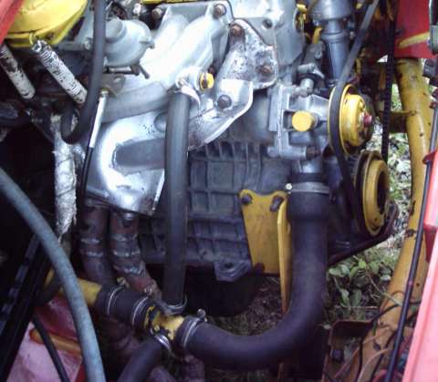

LordCroft
tak jeste jednou ! nejedna se me o to co je v cervenem kolecku ale o to co je v modrem kolecku ! to neve pumpy nemaj jako felina atd . !! uz je jasno ?

-> PeterP136: Tak sa kukni kedy som to pisal já. ;-)
-> LordCroft: to udělej kdekoliv:

Kup nebo vyrob odbočku a dej ji před vodní pumpu na tu silnou hadici.

-> PeterP136: Ale on to má naopak, měl z rapida a ted má dvou vstupovou.
-> LordCroft: udělej si odbočku někde jinde.

umpa ti tam pojde ci uz tu rurku zapojis niekde alebo nie. Najjednoduchsie je upchat ju, najrozumnejsie je zapojit ju na vyhrievanie sania ak mas 135/6 motor aj s origo sanim.
Este je moznost predat ju, urcite je po nej zhanka od tych co menia motor na 135/6, a za utrzene peniazky si kupit dvojvstupovu pre motory 105,120,130 a silikon na prilepenie.
Papierove tesnenie neodpoucam pouzit. Jeho jedina vyhoda je v tom, ze sa ta pumpa pri demontazi lahsie utrhne od bloku.
