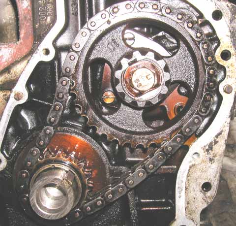

Tom
-> DuriQ: Víš tam bude problém v tom, že to rozvodové kolo zabere dost místa a ta tryska se tam asi pod něj nevejde.

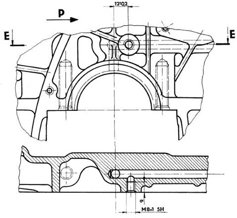

Tom: tam bol nakres ako to vyvrtat 1 skor tam bol nakres ako spravit ten ostrekovaci curacik na kolecko rozdelovaca 1 ak ma pamat neklame... mno ale kedze uz ma kvazi polo-motor tak je pikacovina vrtat do toho... ibaze by zase chcel rozoberat a cistit kanaliky od pilin 1 muselo to mazat bud cez prsia alebo cez tu spodnu zaslepku alebo to nemazalo 1

Tom

Tom
-> DOOlittle: Stahni si plány na úpravu 130LA a tam máš nákres jak to slepé místo vyvrtat, udělat závit a dát trysku.

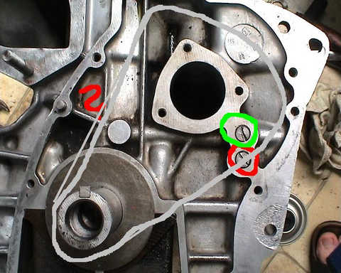

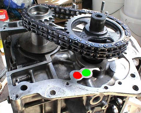

01.06.2005
DOOlittle: mno bobre tak pak nevim co kde a jak ale ogika mi napoveda ze s toho cerveneho by malo sriekat na retiazku ale ruku do ohna zato nedam 4

DOOlittle
zelena je zaslepena, cervena je tryska, ponad nu ide rozvodova retaz. a ta pri klukovom lozisku je zaslepena vidis?

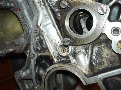

01.06.2005
mno hentie diery su obe zaslepky aspon mi to tak pride 1 stiska na mazanie je na lavej strane vedla vacky 4 pozri si to na mojom motore tu bol este spinavy 1

DOOlittle
tu su vyznacene tie dva otvory. do ktoreho prosim ide ta tryska? a do ktoreho zaslepka. prosim ponahla to. diki
