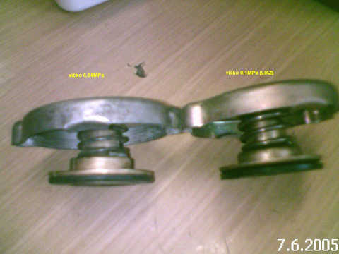

17:51:48
07.06.2005
07.06.2005

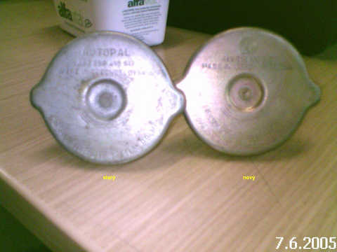

ace ventura
ještě pohled na pružinu - ta je z tlustšího drátu
17:50:52
07.06.2005
07.06.2005
ace ventura
tak jsem to dneska v práci porovnal a výsledek je: víčka jsou identický!

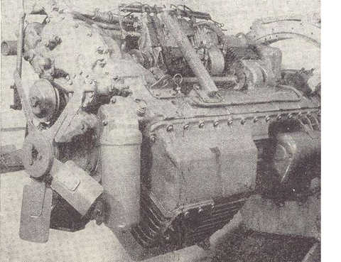

Tomáš SK: mno ale to mas hned upravu na 300 ps a vysenie obsahu na pomali na jeden kibel
aky to ma obsah 8L ci 12L lebo myslim ze stare karosi sa robili 12L teraz robia 9.5L
a kubaturou to budu predpokladam podobne motory ak nie tie iste
ale nebolo by odveci mat v skodovke ceskoslovensku ameriku 12L 300ps
ked to este poladis tak s toho obiemu sa da tazit

-> Mishoooo: To je ale pekny motor, ak to pojde do skodovky bez uprav, idem do toho

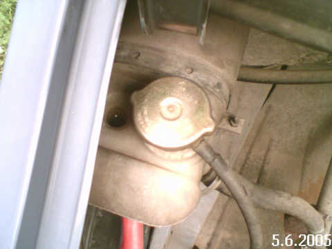

-> ace ventura: Akurat ten chlup musi byt z nejakeho dinosaura (ani nechcem vediet odkial :) ). Rozdiel medzi piestikom 120 a liaz viecka je pol az 1cm. Mam dokonca pocit, ze ked som nasadil liaz viecko, tak uz tam pruzilo len hrdlo nadobky. AJ ked mozno ze mam viecko z nejakej inej liazky :).

ace ventura
-> PeterP136: porovnával jsem je a jsou velikostně na chlup stejný - těžko to de nasadit protože ta pružina je fest silná (i v ruce to jde blbě)
P.S.: řekl bych že to je nějakej standard protože např. i expanzky jeřábů Liebherr do r.v.2000 jsou identický (kromě prolisu výčka)

-> ace ventura: Lenze to viecko na liazky ma nejaky dlhsi piestik aj pruzinu. A kedze som nevidel expanzku na liazku, nemam odvahu pouzit liazkove viecko. Na skodovacku nadobku ide dost tazko nasadit.
