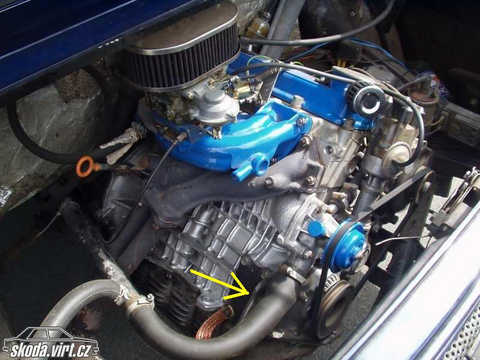

Použil jsem foto U-geenova rotoru, u té šipečky je dirka v konzoli. Mám to tam šupnutý a dělá to dobrotu.

-> Tuner#2: V konzoli motoru (levá strana) je nad silentblokem dirka. No a tu haditsi mám vytaženou jenom dolu a strčenou do té dirky aby se tam nekvedlala po motorovém priestoru.

No jenže ten vývod pod držákem motoru tam sériově není ne? To tam někdo před tebou dodělal, jako na mým bývalým favoritu.

-> Jirik: Do jaké dírky? Nějak jsem to nepochopil - takže to ucpané nemáš? Jen prodloužené hadičkou?

-> Tuner#2: Já mám od toho karbecu malou hadičku (palivovou) vytaženou dolů k tej tlustej hadici před vodní pumpou a mám jí strčenou do té dirky, co je v konzoli na motor (jak je přišroubovaná na bloku). A nemám žádné problémy. Měl jsem to takhle na 105ce i na 136ce.

Pro ty co mají KNko - jak jste vyřešili ty dvě hadičky co jdou do origo tubusu. Ta z víka ventilů - tam jsem dal hadici na zem a časem koupím ten malej filtřík - to je jasný, ale co s tou tenčí co vede z karburátoru a bere si tam vzduch na podtlak? Dát tam jen punčochu aby tam nešel bordel? Díky všem za rady. Jo ještě se jedná o KNko na SEDRu.
